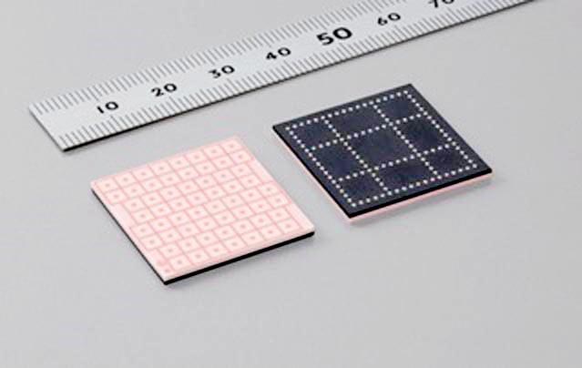

Компания Murata Manufacturing приступила к серийному производству радиочастотного антенного модуля миллиметрового диапазона (60 ГГц), обеспечивающего высокоскоростную широкополосную связь, необходимую для создания беспроводных сетей следующего поколения.
Murata разработала антенный модуль миллиметрового диапазона для создания следующего поколения высокоскоростных беспроводных сетей
Предпосылки разработки
Растет потребность в увеличении пропускной способности Интернета, необходимой для такого контента, как видео сверхвысокой четкости (HD, 4K), дополненная реальность и виртуальная реальность. Кроме того, для построения проводных сетей, охватывающих большие площади, требуется огромное количество кабелей и рабочей силы. Значительны также затраты на создание и обслуживание этой инфраструктуры. Благодаря поддержке стандарта беспроводных локальных сетей IEEE802.11ad миллиметрового диапазона, новый радиочастотный антенный модуль будет способствовать созданию беспроводных сетей следующего поколения, использующих частоту 60 ГГц.
Кроме того, разрабатывая этот новый модуль, Murata предусматривала его эксплуатацию в наружных приложениях, таких как базовые станции операторов связи. Благодаря использованию независимо разработанной низкотемпературной совместно обжигаемой керамики (LTCC), он обеспечивает стабильное качество связи, а также высокую термостойкость и влагостойкость.
Ожидается, что новый модуль будет использоваться в широком спектре таких приложений, как связь между базовыми станциями мобильных телефонов, включая беспроводную связь следующего поколения 5G, для обмена между точками доступа Wi-Fi и в сетях беспроводной связи умных городов.
Особенности продукта
  • Обеспечивает связь на скоростях до 4.62 Гбит/с на канал и поддерживает стандарт беспроводных локальных сетей IEEE802.11ad.
  • Реализует оптимизированную диаграмму направленности антенны с использованием запатентованной печатной платы на основе LTCC, способной обеспечить высокоточную связь в диапазоне 60 ГГц. Помимо связи через автономный модуль, имеется возможность, объединив несколько модулей, увеличить дальность связи и соединить внешние базовые станции, находящиеся на расстоянии нескольких сотен метров друг от друга, чтобы создать многогигабитную сеть.
  • Высокая теплостойкость и низкое влагопоглощение печатной платы на основе LTCC обеспечивают превосходную эксплуатационную надежность и позволяют использовать модуль даже в наружных базовых станциях.
  • Высокоэффективная работа антенного модуля, обусловленная уникальными характеристиками материала LTCC, обеспечивает низкие потери в линии передачи между микросхемой и антенной.
  • Модульная конструкция, объединяющая радиочастотную микросхему и антенну, устраняет необходимость в разработке новых радиочастотных схем миллиметрового диапазона, что позволит сократить трудозатраты на создание нового сетевого оборудования.
