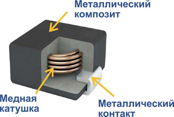

Металлокомпозитный сердечник отличается высоким током насыщения, позволяющим дросселям поддерживать работу при больших пульсациях тока, типичных для современных источников питания. Высокая магнитная проницаемость обеспечивает низкие значения сопротивления постоянному току (DCR), что значительно снижает саморазогрев при работе с большими токами, повышая КПД системы и упрощая тепловые расчеты.
Дроссели METCOM имеют экранированную конструкцию, удерживающую магнитный поток внутри корпуса прибора, что повышает эффективность их работы. Это также снижает уровень электромагнитных излучений и влияние на окружающие цепи, значительно упрощая задачу получения разрешений от органов сертификации.
Конструкция дросселя серии METCOM
Конструкция дросселя серии METCOM.
