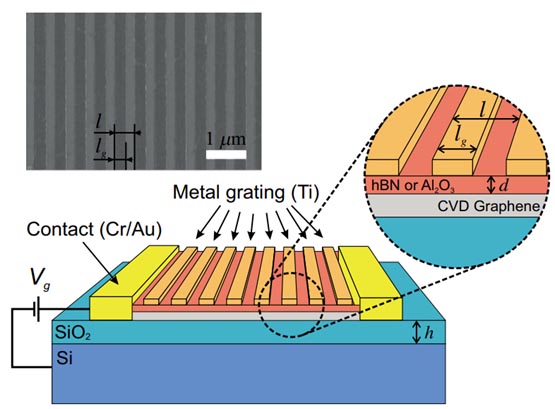

Транзистор на основе графена с металлической решеткой
Транзистор на основе графена с металлической решеткой.
(Предоставлено авторами исследования).
Дальнейшей загадкой являлась частота резонансного возбуждения плазмонов, которая не соответствовала существующим теориям и имела принципиально другую зависимость от геометрических размеров решетки. Оказалось, что при близком расположении графена и решетки последняя модифицирует распределение поля плазмона и локализует его под металлическими штрихами, края которых играют роль зеркал для плазмонов. Авторы работы сформулировали простейшую теорию явления, используя аналогии с приближением сильно связанных электронов в твердом теле. Эта теория описывает экспериментальные данные без подгоночных коэффициентов и в дальнейшем может быть использована для оптимизации терагерцевых детекторов.
