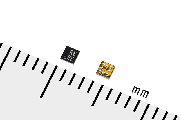

Компания Ricoh Electronic Devices выпустила понижающие DC/DC преобразователи серий RP516 и RP517 с ультранизкими выходными напряжениями (от 0.3 В до 1.2 В) и токами потребления (0.3 мкА тип.). Новые приборы предназначены для устройств Интернета вещей (IoT).
Ricoh - RP516, RP517
По мере расширения рынка IoT устройствами с датчиками, микроконтроллерами, коммуникационными микросхемами и т. д. увеличивается потребность в преобразователях с особо низким выходным напряжением, что необходимо для продления времени работы батарей. RP516/RP517 предоставляют возможность выбора выходных напряжений из диапазона 0.3 В … 1.2 В с шагом 0.1 В.
Новые приборы RP516/RP517 помогут потребителям в создании устройств IoT с низкими рабочими напряжениями и увеличенным временем работы. Максимальные выходные токи преобразователей RP516 и RP517 равны 100 мА и 300 мА, соответственно.
Новые микросхемы выпускаются в корпусах WLCSP-8-P1, обеспечивающих высокую плотность монтажа. Для удовлетворения более широкого спектра требований дополнительно ведется разработка версий в корпусах DFN(PLP)2527-10 и SOT-89-5, образцы которых появятся летом-осенью 2019 года.

    Широкий диапазон входных напряжений от 1.8 В до 5.5 В позволяет использовать преобразователи RP516/RP517 в системах с батареями различных типов, включая литиевые батареи монетного типа, аккумуляторы следующих поколений, ионисторы и т.д. Кроме того, равное 1.8 В минимальное входное напряжение, увеличивает время работы батареи.
  • Миниатюрные корпуса:
    Для устройств с особо жесткими габаритными требованиями предлагается версия преобразователя в корпусе WLCSP-8-P1 с размерами 1.45 × 1.48 × 0.4 мм. Кроме того, разрабатываются варианты приборов в корпусах DFN(PLP)2527-10 (2.50 × 2.70 × 0.6 мм) и SOT-89-5. Новые микросхемы смогут использоваться в широкой сфере приложений.
