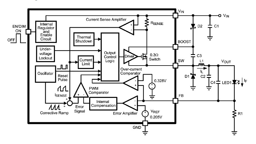

LM3405 – драйвер светодиодов с выходным током до 1 А и частотой преобразования 1.6 МГц. Низкое напряжение в цепи обратной связи (0.205 В) позволяет уменьшить рассеиваемую мощность. Для управления различными типами светодиодов предусмотрена установка внешнего сопротивления.
В микросхеме предусмотрены температурная защита, а также защиты от перегрузки по току и напряжению. В качестве дополнительной особенности, следует отметить наличие вывода разрешения ШИМ-регулирования яркостью светодиодов.

Функциональная схема LM3405:
