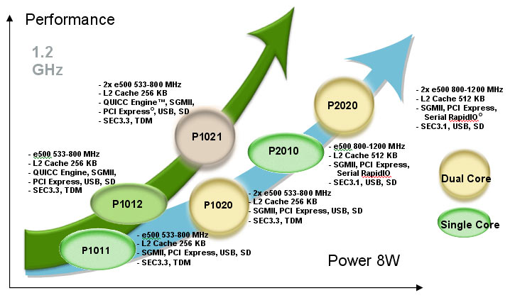

Компания Freescale Semiconductor выпустила новое семейство коммуникационных процессоров QorIQ на ядре e500 Power Architecture, выполненных по технологии 45 нм.
Применение данной технологии позволило существенно сократить потребляемую мощность и избавить разработчиков от необходимости установки вентиляторных систем охлаждения. Для примера — двухядерный процессор семейства P2020 с поддержкой трех 1 Гб Ethernet-портов, PCI-express и памяти DDR3 на частоте 1.2 ГГц с производительностью 2.4 MIPS/МГц будет потреблять менее 8 Вт.
Сравнительные характеристики по процессорам приведены на рисунке и в таблице.
