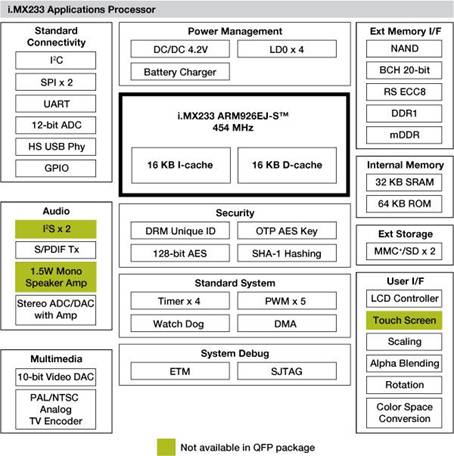

Структурная схема процессора показана на рисунке 1.
Структурная схема процессора i.MX233
Рис. 1

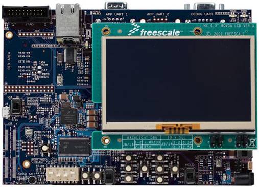

Для нового процессора предлагается отладочный комплект MCIMX233LEVK c предустановленной ОС Linux. Отладочный комплект MCIMX233WEVK c Windows CE будет готов в начале следующего года. Внешний вид отладочного комплекта приведен на рисунке 2.
Рис. 2
