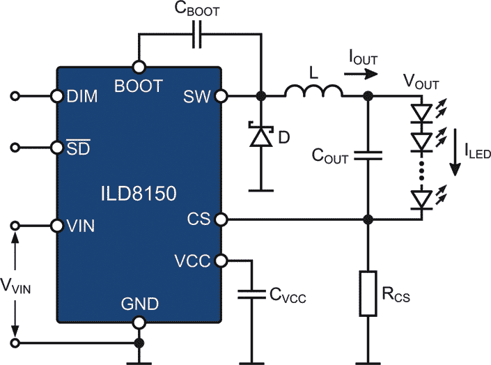

Типовая схема включения ILD8150
Типовая схема включения ILD8150.

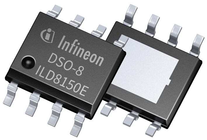

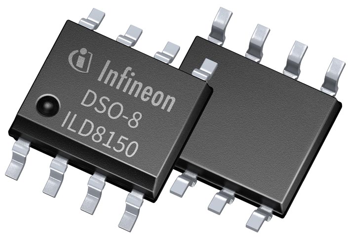

Микросхемы драйверов светодиодов выпускаются в корпусах DSO-8, допускающих пайку волной припоя. Более высокими тепловыми характеристиками обладает микросхема версии ILD8150E в корпусе DSO-8 со вскрытой подложкой кристалла. Обе версии драйверов доступны для заказа.
