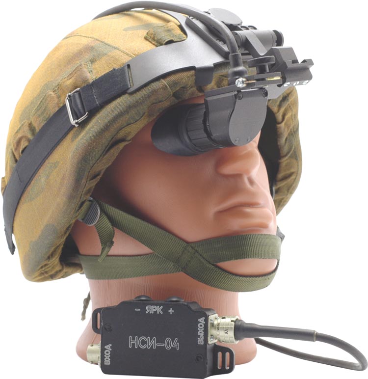

В частности, среди представленных – НСИ-04, которая выполнена на базе интерфейса SVGA с приёмом цветного TV-сигнала. Микродисплей НСИ-04 имеет разрешение 800×600 точек, обеспечивая яркость до 150 кд на метр квадратный. Система позволяет в режиме реального времени отображать картографические данные, информацию навигационного плана. Также НСИ-04 и другие версии микродисплейных систем индикации обеспечивают получение оптической прицельной информации. Работает система в широком температурном диапазоне: от минус 40 до плюс 55 по Цельсию.
Монокулярная система НСИ-04
Монокулярная система НСИ-04.

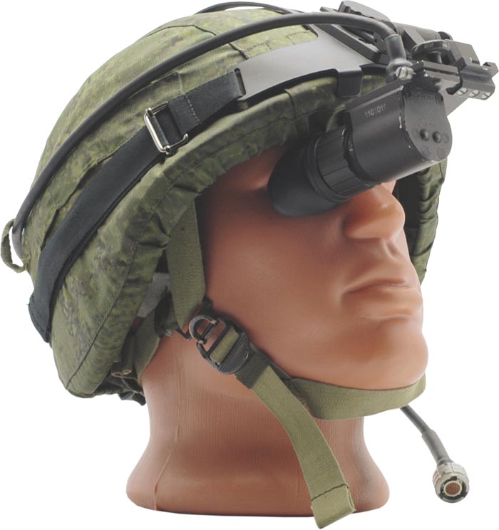

Представленная на военно-морском салоне НСИ-06 обеспечивает настройки диоптрий под глаз военнослужащего.
Монокулярная система НСИ-06
Монокулярная система НСИ-06.

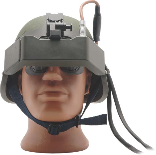

Бинокулярная система НСИ-05Б (очки) имеет те же основные функции, при этом она может быть закреплена и на шлемофоне танкиста.
Бинокулярные очки НСИ-05Б
Бинокулярные очки НСИ-05Б.
Работает НСИ-05Б фактически в качестве цифровой приборной доски, предоставляя целый комплекс информации в формате 2D с разрешением 800×600 точек. Рабочие температуры от -50 до +60 по Цельсию. То есть, вполне пригодно для арктических условий, а также условий ведения боевых действий в тропическом климате. Потребляемая мощность – всего 1 Вт, напряжение до 15 В.
