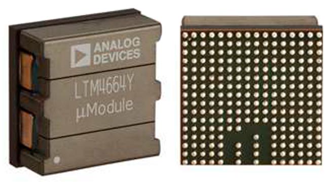

Analog Devices представила микромодуль законченного неизолированного высокоэффективного понижающего регулятора с входным напряжением 48 В и двумя выходами по 25 А. В регулятор LTM4664 интегрированы мощные MOSFET, контроллеры коммутации, дроссели и компоненты поддержки. Для создания полного решения необходимо лишь добавить внешние конденсаторы.
Analog Devices - LTM4664
Модуль регулятора может использоваться в 48-вольтовых системах, компьютерном и сетевом оборудовании, электронных контрольно-измерительных устройствах и системах накопления энергии.
LTM4664, работающий от входного напряжения в диапазоне от 30 В до 58 В, поддерживает выходные напряжения от 0.5 В до 1.5 В при мощности до 75 Вт. Доступен также промежуточный выход с напряжением, составляющим 25% от входного. Преобразование напряжения 48 В в 1 В при выходном токе 50 А выполняется с КПД, равным 88%.

В сдвоенных 25-амперных регуляторах LTM4664 используются аналоговые контуры управления с цифровым программированием, высокоточная схема сбора данных и EEPROM с кодами коррекции ошибок. Двухпроводный интерфейс модуля позволяет устанавливать границы ограничения выходного тока, скорости нарастания и спада выходных напряжений и управлять задержками включения.
Модуль позволяет считывать значения, включая пиковые, входных и выходных токов, напряжений и мощности, а также температуры и времени наработки. В модуле имеются два аналоговых контура регулирования. Частотная коррекция, управление и мониторинг осуществляются через 400-килогерцовый последовательный интерфейс I2C, совместимый с PMBus. Регулятор выпускается в корпусе BGA с размерами 16 мм × 16 мм × 7.72 мм и может масштабироваться до 300 А.
Устройство обеспечивает считывание значения выходного тока с точностью ±3% в диапазоне температур от –20 °C до 125 °C и выходного напряжения с точностью ±0.5% в полном диапазоне рабочих температур от –40 °C до 125 °C.
