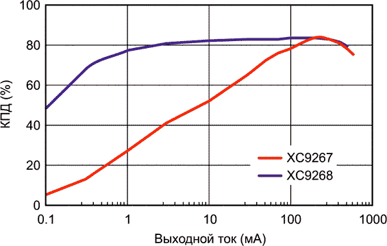

Зависимость КПД XC9267/68 от выходного тока
Зависимость КПД XC9267/68 от выходного тока. (VIN = 24 В,
VOUT = 5.0 В, FOSC = 1.2 МГц).
