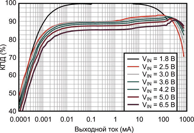

Зависимость КПД от тока нагрузки при выходном напряжении 1.8 В
Зависимость КПД от тока нагрузки при выходном напряжении 1.8 В.

    Низкий ток потребления увеличивает время автономной работы систем с очень легкими нагрузками (менее 100 мкА), а также систем, находящихся преимущественно в режиме останова или в режиме пониженного расхода мощности (без переключения). Низкий ток потребления TPS62840 обеспечивает КПД 80% при токе нагрузки 1 мкА, что на 30% лучше, чем у конкурирующих устройств.

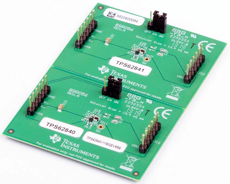

Плата TPS62840-1YBGEVM56 оценочного модуля для микросхем TPS62840 и TPS62841
высокоэффективного понижающего преобразователя
с выходным током 750 мА и током потребления 60 нА
для микросхем TPS62840 и TPS62841.
