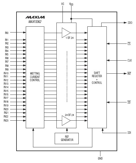

Maxim Integrated Products представила MAX13362 - 24-х канальные интегральные схемы устройств контроля для автомобильных переключателей. ИС позволяет при использовании одного микроконтроллера отслеживать 24 механических контакта, расположенных в автомобиле, что дает возможность не использовать множество распределенных микроконтроллеров. MAX13362 обеспечивает защиту низковольтных схем от высокого напряжения (максимально до 27 В) и обратного включения аккумулятора, что делает ИС отлично подходящими для решения проблем контроля переключателей в жестких условиях эксплуатации. ИС может работать в трех режимах (постоянной работы, последовательного опроса и отключения) для оптимизации рассеиваемой мощности. В связи с этим, MAX13362 отлично подходит для контроллеров, расположенных внутри кузова и встроенных в двери автомобиля.
Широкие возможности программирования ИС обеспечиваются через интерфейс SPI. Пользователи могут задавать период и время опроса, тем самым, обеспечивая экономию затрачиваемой мощности в промежутке между событиями. Также существует возможность программирования рабочего тока, использования механизма прерываний, конфигурирования прерывателей (подключая к источнику или заземляя выводы).
Ток обтекания, программируемый в диапазоне от 0 мА до 15 мА, очищает подвергающиеся воздействию неблагоприятных условий замкнутые контакты переключателей.
MAX13362 выполнен в 40-контактном корпусе TQFN с габаритами 6 мм × 6 мм и рассчитан на работу в расширенном температурном диапазоне от –40°С до +125°С.

Структурная схема:
