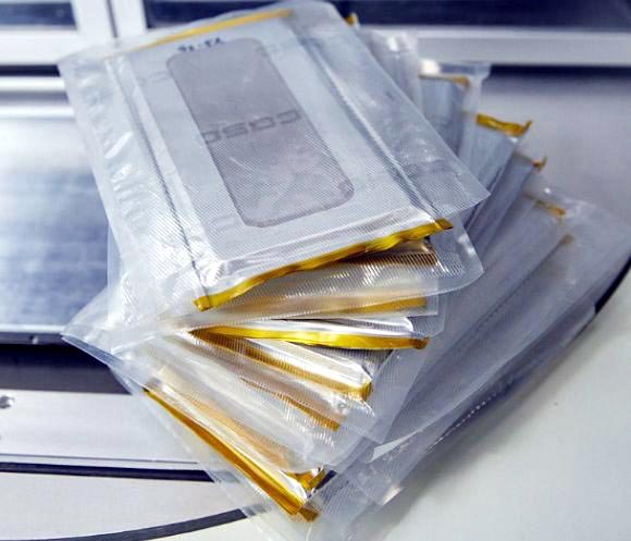

Li-ion элементы конструкции ТЭЭМП
Li-ion элементы конструкции ТЭЭМП.

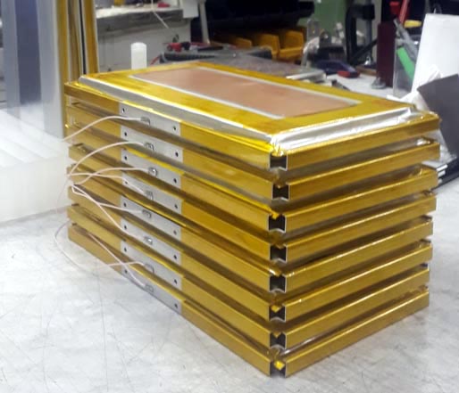

Коммутация элементов в накопителе
Коммутация элементов в накопителе.
