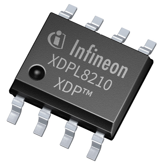

Infineon XDPL8210
Infineon Technologies добавила к своему портфелю приборов XDP новую микросхему драйвера светодиодов. XDPL8210 – это микросхема обратноходового преобразователя со стабилизаций тока, с высоким коэффициентом мощности и регулировкой на первичной стороне. Совокупность ее характеристик обеспечивает превосходную надежность в течение длительного срока службы драйвера. Встроенные функции позволяют быстро и с минимальными усилиями проектировать самые современные продукты. XDPL8210 наилучшим образом подходит для инновационных экономичных однокаскадных драйверов со стабилизацией тока.
Infineon - XDPL8210
Являясь членом семейства XDPL микросхем драйверов светодиодов с цифровым ядром, XDPL8210 позволяет на одной аппаратной платформе создавать множество различных конструкций светодиодных драйверов. Соответственно, это повышает эффективность логистики снабжения за счет сокращения числа ассортиментных позиций и снижения затрат на хранение. В новой микросхеме Infineon используется входной сигнал ШИМ управления яркостью, модулирующий выходной ток пропорционально коэффициенту заполнения. Режим диммирования до выключения снижает потребление мощности в режиме ожидания до значения менее 100 мВт. Расширенный набор функций дополняется возможностью трехкратной регулировки выходного напряжения.
Замечательные характеристики изделия подтверждаются отличным коэффициентом мощности, превышающим 0.9, и общим уровнем нелинейных искажений менее 15% в широком диапазоне токов нагрузки и выходных напряжений. XDPL8210 полностью поддерживает требования класса C стандарта электромагнитной совместимости IEC61000-3-2. Поэтому устройство хорошо подходит для современных светодиодных светильников. Режим ограниченной мощности повышает уровень функциональной безопасности устройства. Сложные алгоритмы обеспечивают немерцающее диммирование до уровня 1%. Это позволяет получать превосходное качество света даже при низких уровнях яркости.
Обширный набор конфигурируемых режимов защиты гарантирует высокое качество конечного продукта, а также безопасность и надежность работы. В XDPL8210 реализована адаптивная температурная защита, предохраняющая драйвер от теплового износа. Кроме того, адаптивная защита от повышенного напряжения позволяет снизить запасы по прочности, необходимые для соответствия требованиям электробезопасности в части сверхнизких напряжений.
Доступность
Микросхема XDPL8210 выпускается в корпусе DSO-8 и уже доступна для заказа.

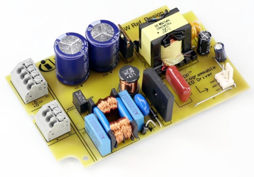

Демонстрационная плата 35-ваттного драйвера-стабилизатора тока на основе XDPL8210
тока на основе XDPL8210 с интерфейсом диммирования 0-10 В.
