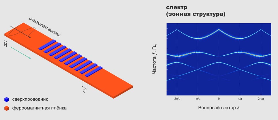

Схематическое изображение пропускания спиновых волн через метаматериал
Рисунок 1. Схематическое изображение пропускания спиновых волн через метаматериал и результирующий
волновой спектр, отражающий свойства искусственного кристалла.
Эту систему установили в криостат и проводили измерения коэффициента пропускания микроволнового сигнала. Если частота сигнала совпадала с фундаментальными частотами системы, наблюдалось резонансное поглощение. Это  называется «ферромагнитный резонанс». Полученный в ходе работы спектр состоял из двух линий, а это свидетельствовало о том, что периодическая структура состоит из связанных зон с разными ферромагнитными свойствами. Модуляция ферромагнитных свойств происходила за счет влияния сверхпроводящей структуры. Третьим этапом было «микромагнитное моделирование», с помощью которого авторы смогли воссоздать реальную зонную структуру кристалла, которая состоит из разрешенных и запрещенных зон с разной геометрией.
