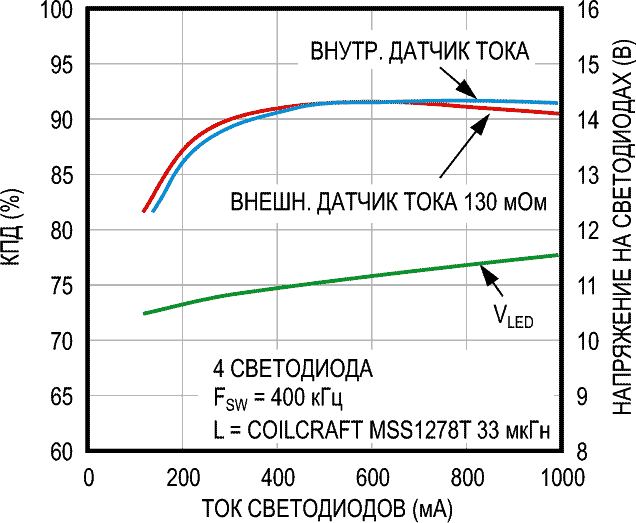

Зависимость КПД от тока светодиодов
Зависимость КПД от тока светодиодов. (Понижающе-
повышающая конфигурация).

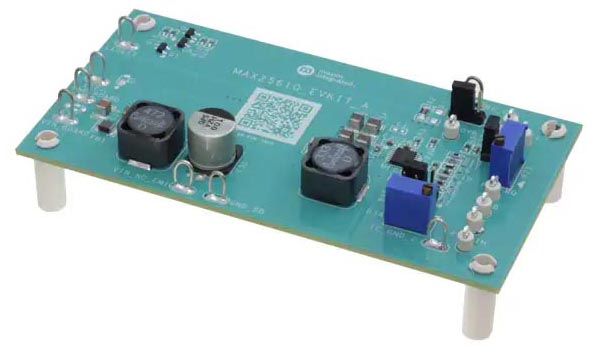

Оценочный набор MAX25610EVKIT#
Оценочный набор MAX25610EVKIT#.
