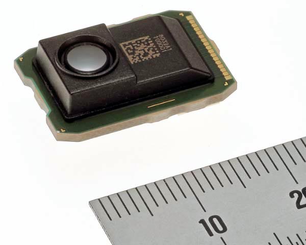

Mitsubishi MIR8032A1
Точно идентифицирует типы источников тепла и специфическое поведение человека

Mitsubishi - MIR8032A1

Изображения с высоким пиксельным и температурным разрешением
  • Благодаря использованию инфракрасного датчика на основе термодиодов, новый прибор имеет в 10 раз увеличенное пиксельное разрешение (80×32 пикселей) и в пять раз более высокое температурное разрешение (100 мК или 0.1 °C), по сравнению с разрешением 16×16 пикселей у термоэлектрических датчиков генераторного типа, предлагаемых сейчас на рынке. Датчик, получивший обозначение MIR8032A1, был установлен в компактную инфракрасную камеру для наблюдения Земли с помощью ALOS-2, которая была передана компанией Mitsubishi Electric Японскому агентству аэрокосмических исследований в 2014 году и в настоящее время находится в эксплуатации.
  • Благодаря микротехнологии опорные выводы были сделаны очень тонкими и эффективно передают энергию без выделения тепла, что позволило использовать пиксели меньшего размера для увеличения разрешения.
  • Электрические шумы, минимизированные благодаря расположению термодиода и высококачественного усилителя на одном кристалле в непосредственной близости друг от друга, позволили обеспечить отличную точность и достичь высокого температурного разрешения.
  • Датчик позволяет получать высокодетализированные тепловые изображения для различения людей и других источников тепла и для выделения специфических черт поведения человека, таких как ходьба, бег или поднятие рук.
Компактный датчик, изготавливаемый с использованием запатентованной технологии вакуумной герметизации в корпусе с размерами кристалла
  • Благодаря новой технологии корпусирования, размеры корпуса на 80 процентов меньше, чем у существующих датчиков.
  • Запатентованные технологии упаковки в корпус, повторяющий размеры кристалла, и вакуумной герметизации позволили без использования традиционного керамического корпуса создать герметичный датчик, чтобы избежать теплового излучения и достичь высокого температурного разрешения.
