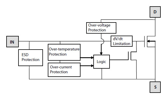

ZXMS6004 – защищенный МОП-транзистор компании Diodes нижнего уровня с входом логического уровня.
В ZXMS6004 реализованы защиты от перегрева, короткого замыкания, перенапряжения и ESD. Микросхема может управляться непосредственно от микроконтроллера.

Функциональная схема ZXMS6004
