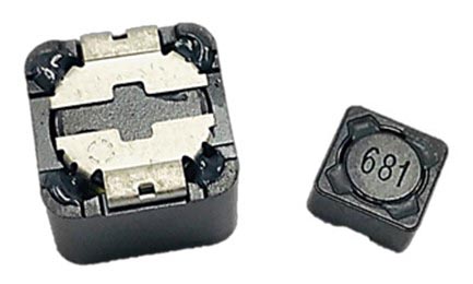

Силовые дроссели серии HM66M разработаны для рынков сложного промышленного и телекоммуникационного оборудования. HM66M – это миниатюрные экранированные низкопрофильные SMD дроссели с сердечником из ферритового материала, обеспечивающим значительные преимущества в части магнитной проницаемости и рабочей температуры. Характеризуемые низкими потерями на высоких частотах, эти дроссели идеально подходят для источников питания и преобразователей частоты, работающих с быстродействующими силовыми полупроводниковыми приборами на основе GaN. Силовые дроссели, оптимизированные для частотного диапазона от 700 кГц до 4 МГц, могут использоваться в системах с частотами переключения до 4 МГц и рабочими температурами до 125 °C. Приборы серии HM66M предлагаются в корпусах трех стандартных типоразмеров: 60, 70 и 84.

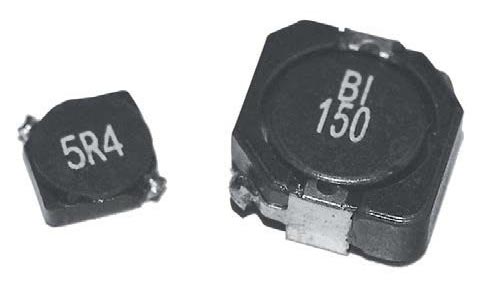

Силовые дроссели серии HM78M представляют собой экранированные устройства на основе ферритов в корпусах для поверхностного монтажа, предназначенные для использования в различных конфигурациях высокочастотных DC/DC преобразователей, популярных на промышленных рынках. Дроссели этой серии отличаются высокими значениями индуктивностей и токов и могут работать в системах с частотой переключения от 100 кГц до 3 МГц, что позволяет использовать их в понижающих преобразователях или фильтрах электромагнитных помех. Приборы серии HM66M выпускаются в корпусах двух стандартных типоразмеров: 10 и 20.
Дроссели серии HM66M   Дроссели серии HM78M
Дроссели серии HM66M.   Дроссели серии HM78M.
Для удовлетворения особых требований заказчиков доступны также полузаказные конструкции HM66M и HM78M.
