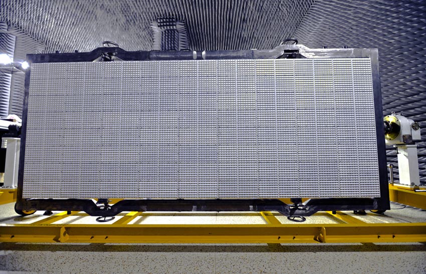

Холдинг «Российские космические системы» (РКС, входит в Госкорпорацию «РОСКОСМОС») завершил приемо-сдаточные испытания активного антенного модуля для космического радиолокатора с синтезированной апертурой «Касатка-Р», который обеспечит круглосуточную и всепогодную радиолокационную съемку поверхности планеты в X-диапазоне. Это изделие представлено на экспозиции холдинга РКС на международном авиационно-космическом салоне МАКС-2019.

Главный конструктор радиоэлектронных систем для ДЗЗ НИИ ТП Виктор РИМАН: «Антенна радиолокатора «Касатки» состоит из 18 фрагментов – активных антенных модулей, каждый из которых сначала тестировался автономно. Дооснащенные цифровыми блоками, эти модули превращаются в самодостаточные цифровые радиолокационные устройства. Мы завершили изготовление всех устройств радиолокатора, приступили к его испытанию и одновременно ведем отработку бортового программного обеспечения. В течение 2019 года планируем передать штатное изделие «РКЦ «Прогресс».

В «Касатке» реализована технология цифрового формирования лучей антенны, которая позволяет радиолокатору формировать кадры изображений высокого разрешения, по размеру значительно превосходящие кадры изображений, получаемых классическими однолучевыми радиолокаторами. Специалисты НИИ ТП также разрабатывают оригинальные контрольно-измерительные методики и новые технические решения для испытания и регулировки радиолокатора.
