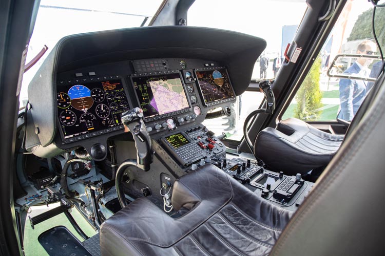

В рамках Международного авиационно-космического салона МАКС-2019 РПЗ впервые представляет сразу четыре позиции новых бортовых многофункциональных индикаторов, имеющих жидкокристаллический трансфлективный экран, позволяющий производить увеличение контраста при прямой солнечной засветке.
БМИ-5 предназначен для отображения информации о положении летательного аппарата в горизонтальной и вертикальной плоскостях. Исполнение с клавиатурой ПС-7/2/5 возможно с функциями управления бортовым оборудованием. Устройство имеет встроенный малогабаритный модуль бесплатформенной курсовертикали, обеспечивающий реализацию резервного контура, аппаратную визуализацию карты местности и высококачественное представление синтезированной объемной информации. Встроенный отказоустойчивый графический процессор реального времени с частотой обновления 60 Гц обеспечивает значительное увеличение надежности за счет использования минимальных аппаратных ресурсов, сокращает сроки и стоимость разработки, а исполнение на отечественных интегральных схемах (ПЛИС) видеотракта закрывает вопрос импортозамещения.
БМИ-10 (10 дюймов) и БМИ-15 (15 дюймов) предназначены для отображения необходимой информации о положении летательного аппарата относительно сторон света радиомаяков в горизонтальной и вертикальной плоскостях на всех этапах применения объектов с возможностью визуализации объемной и текстурированной информации с частотой обновления 60 Гц и наложением телевизионного кадра. Устройства имеют наработку на отказ не менее 25,000 часов.
БМИ-25 (25 дюймов) имеет трех-четырехкратное резервирование видеопотоков за счет установки нужного количества базовых функциональных модулей (70-90 мм), каждый видеотракт из которых обеспечивает обработку входной информации (включая ТВ), многооконное формирование синтезированного видеопотока, карты местности с частотой обновления 60 Гц. Прибор весит всего 6.8 кг и потребляет 27 В (два борта)/7 А.
