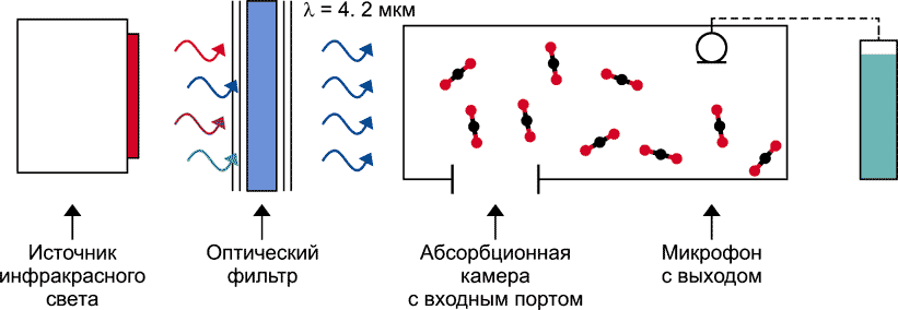

В качестве детектора в датчике XENSIV PAS210 используется высокочувствительный МЭМС-микрофон, который позволяет значительно уменьшить размеры измерителей концентрации CO2. По этой причине прибор идеально подходит для приложений «умного дома» и автоматизации зданий, требующих управляемой вентиляции помещений, а также для различных устройств IoT, контролирующих качества воздуха в помещениях, таких как воздухоочистители, термостаты, метеостанции и персональные помощники. Датчик помогает своевременно и с небольшими затратами энергии улучшать качество воздуха в помещении. Основанный на объемном портфеле патентов на технологии ФАС, датчик PAS210 не только позволит массово использовать устройства для измерения CO2, но и проложит дорогу для обнаружения других газов в будущем.

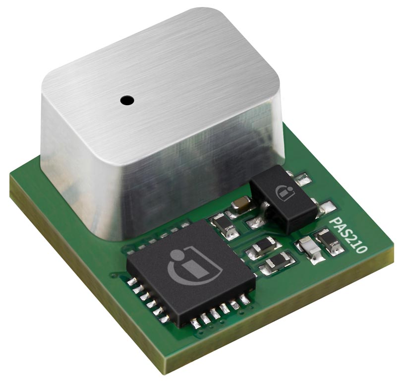

На небольшой печатной плате размещен датчик CO2, содержащий фотоакустический преобразователь, источник инфракрасного излучения и оптический фильтр. Кроме того, на плате установлен микроконтроллер для обработки сигналов и выполнения специальных алгоритмов, а также MOSFET для управления инфракрасным источником. Все компоненты разработаны и спроектированы в Infineon в соответствии с высокими стандартами качества компании, что обеспечивает лучшее в своем классе соотношение цена/характеристики. Например, в качестве детектора в XENSIV PAS210 используется МЭМС-микрофон XENSIVE IM69D130 с высоким отношением сигнал/шум. Таким образом, в датчике аккумулирована долгая история достижений Infineon в области акустических технологий и связанных с ними приложений.

PAS210 – это датчик истинной концентрации CO2 в беспрецедентно миниатюрном корпусе, основанный на уникальном принципе обнаружения ФАС. По сравнению с имеющимися в продаже аналогичными датчиками CO2, PAS210 экономит более 75 процентов пространства в конечных продуктах потребителя. Прямые показания в ppm, возможность поверхностного монтажа и простая конструкция обеспечивают легкую и быструю интеграцию прибора в приложения, выпускаемые как мелкими партиями, так и крупносерийно.
Интегрированный микроконтроллер преобразует выходной сигнал МЭМС-микрофона в числовое значение, выраженное в ppm, которое может быть считано через последовательный интерфейс I2C, UART или ШИМ. Диапазон измерений CO2 датчика XENSIV PAS210 составляет от 0 ppm до 10,000 ppm с максимальной погрешностью ±30 ppm или ±3% от измеренного значения. В импульсном режиме датчик CO2 XENSIV PAS210 рассчитан на срок службы 10 лет.
