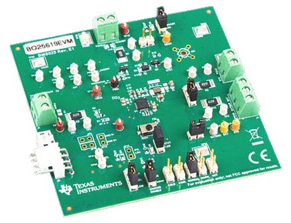

Для оценки возможностей и характеристик микросхемы BQ25619 и ускорения вывода продукта на рынок разработчики могут воспользоваться оценочным модулем BQ25619EVM, который можно приобрести за $99.
Оценочный модуль BQ25619 (BMS025)
Оценочный модуль BQ25619 (BMS025).
