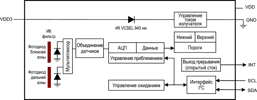

Функциональная схема TMD2635
Функциональная схема TMD2635.
