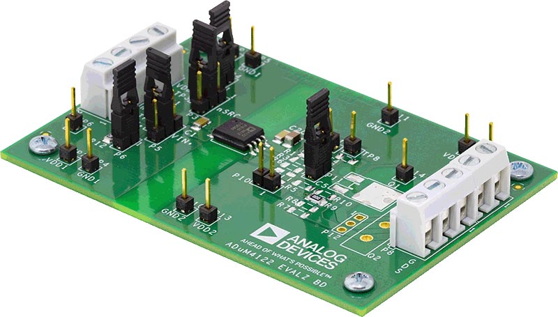

Оценочная плата EVAL-ADuM4122EBZ
Оценочная плата EVAL-ADuM4122EBZ.
