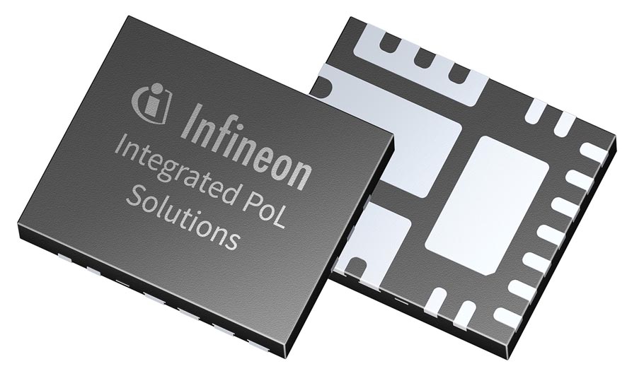

Infineon Technologies представляет новый интегральный DC/DC регулятор напряжения IR3826(A)M семейства OptiMOS для локализованных к нагрузке источников питания (POL-преобразователь). Это полностью интегральное и высокоэффективное устройство, выпускаемое в двух версиях (IR3826AM для токов до 16 А и IR3826M для токов до 23 А), предназначено для таких приложений, как сетевые маршрутизаторы и коммутаторы, сети передачи данных, базовые станции мобильной связи, серверы и корпоративные хранилища.
Infineon - IR3826AM, IR3826M
Регуляторы напряжения могут работать при входном напряжении 12 В (5 В … 17 В) и отдавать в нагрузку непрерывный ток до 16 А или до 23 А. Микросхемы обеспечивают работу на высоких частотах переключения с более высоким КПД и меньшими потерями мощности по сравнению с предыдущими поколениями продуктов Infineon. Кроме того, высокая частота переключения до 1.5 МГц позволяет использовать конденсаторы меньших размеров и, соответственно, уменьшить размеры печатной платы.

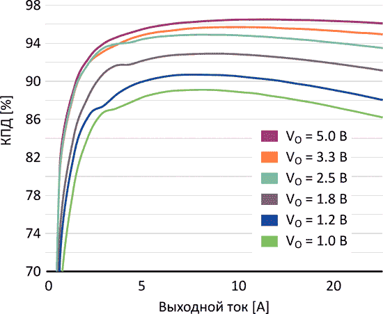

Зависимость КПД микросхемы IR3826 от тока нагрузки
Зависимость КПД микросхемы IR3826 от тока нагрузки при частоте
переключения 600 кГц, входном напряжении 12 В и естественной
конвекции при температуре окружающей среды 25 °C.

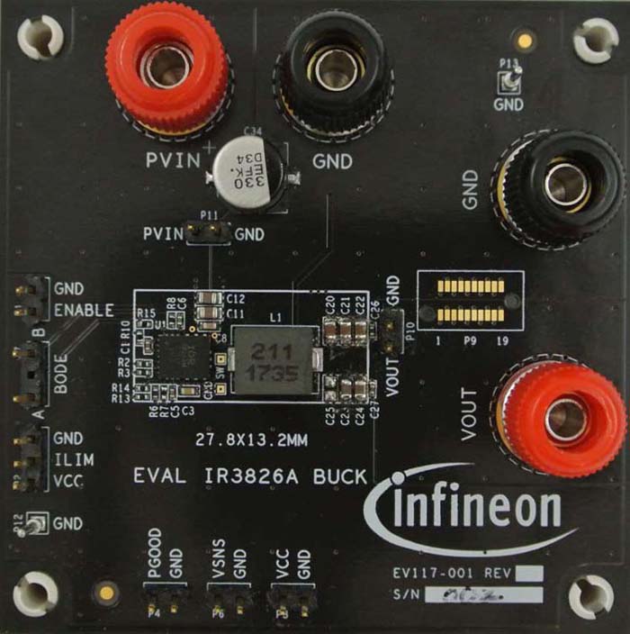

Оценочная плата EVAL_3826A
Оценочная плата EVAL_3826A.
