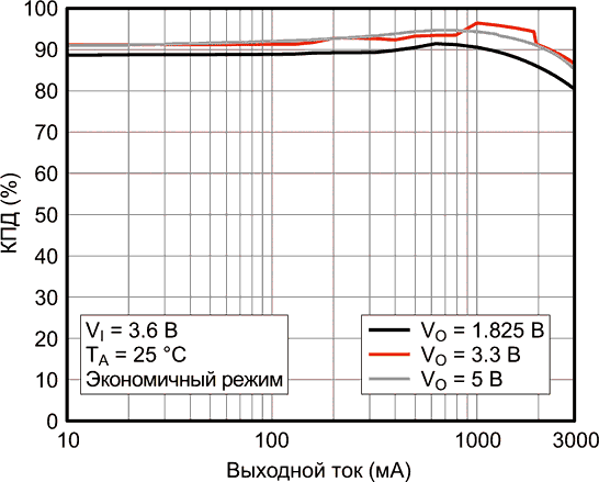

Зависимость КПД от тока нагрузки для микросхемы TPS63810
Зависимость КПД от тока нагрузки для микросхемы TPS63810.

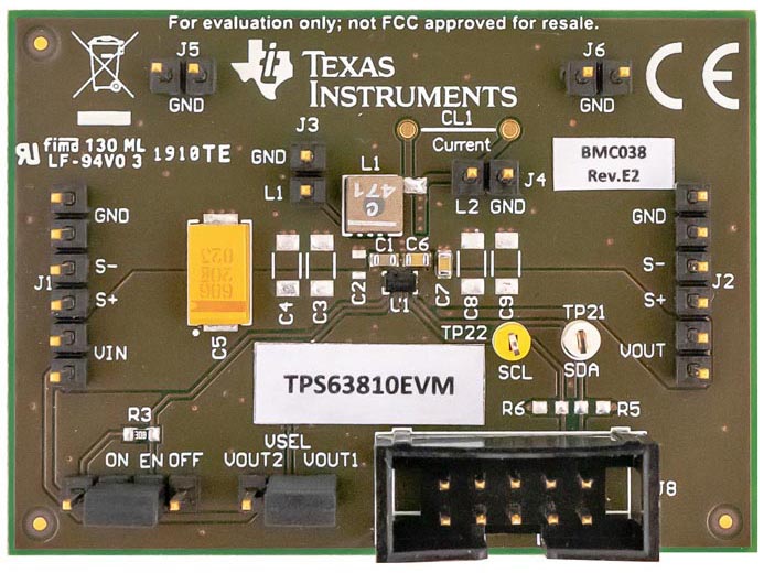

Оценочный модуль TPS63810EVM
Оценочный модуль TPS63810EVM.
