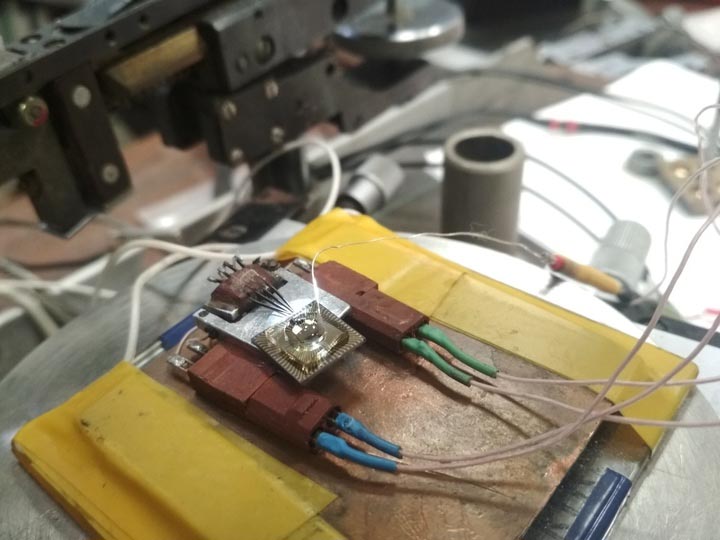

Фотография сенсора на основе графена.

Графен — одна из форм углерода, представляющая из себя решетку с шестигранными ячейками. Это вещество обладает уникальными свойствами, например максимальной подвижностью носителей зарядов среди всех известных веществ при минимальной толщине. Однако электрическая проводимость графена может меняться при движении зарядов вблизи его поверхности. Так можно усилить чувствительность графена к определенным молекулам. Для этого к решетке графена с помощью химических сшивок прикрепляют белки или ДНК, способные захватывать нужные молекулы. Авторы работы использовали короткие модифицированные последовательности ДНК, избирательно связывающие только молекулы охратоксина А.
В исследовании используется принцип действия полевого транзистора. Иначе говоря, в провод, по которому течет электрический ток, встроен графен. На графен тоже подается электрический ток, который изменяется при связывании токсина. Это приводит к изменению тока в проводе. Так по сигналу с провода можно оценить концентрацию определяемого вещества.
В этой работе ученые показали возможность эффективно оценить количество токсина в течение пяти минут по капле исследуемой жидкости. Сенсор позволил определить наличие охратоксина А, начиная с 4 пикограмм на миллилитр, что почти в тысячу раз меньше максимально допустимого содержания в продуктах питания. Также с помощью сенсора авторы успешно оценили количество токсина, который был искусственно добавлен в известной концентрации, в красном вине.
Избирательность оказалось выше почти в 100 раз, чем у других известных графеновых сенсоров, — говорит Иван Бобринецкий. — Также наш сенсор является многоразовым. Мы показали возможность восстановления: мы можем промыть его и продолжить измерения».
