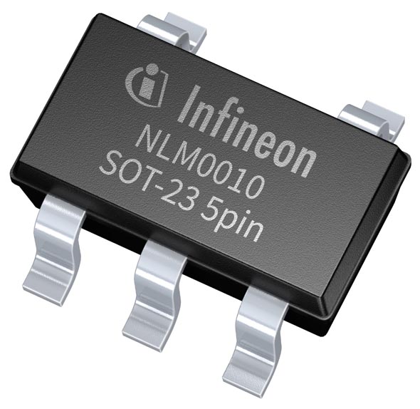

Infineon NLM0010 NLM0011
Для быстрого и малозатратного внедрения NFC-программирования в драйверы светодиодов Infineon Technologies выпустила серию модулей NFC-PWM, в которую вошли приборы NLM0011 и NLM0010. NFC-программирование – это новая технология, разработанная для замены трудоемкой установки тока с помощью «вставного резистора» бесконтактным интерфейсом NFC. Помимо повышения операционной эффективности за счет возможности автоматического программирования на производственной линии, это значительно увеличивает гибкость производственно-сбытовой цепочки. Благодаря этому сокращается количество вариантов драйверов светодиодов и упрощается выбор светодиодных модулей, а конфигурирование может выполняться перед сходом с конвейера.
Infineon - NLM0010, NLM0011
Микросхемы, представляющие собой устройства с беспроводным NFC-конфигурированием ШИМ-выходов, предназначены, в первую очередь, для светодиодных приложений. Они обеспечивают эффективный и экономичный способ реализации NFC-программирования с использованием ШИМ-сигнала непосредственно для управления микросхемой аналогового драйвера. По сравнению с решениями на основе микроконтроллеров, это снижает стоимость компонентов системы.
Оба устройства имеют два режима работы: пассивный и активный. В пассивном режиме модуль драйвера светодиодов не запитан, и параметры ШИМ можно настроить через беспроводной интерфейс NFC. В активном режиме, как только на вывод VCC подается питание, вывод ШИМ начинает генерировать импульсы в соответствии с сохраненными параметрами. С помощью внешнего RC-фильтра сигнал ШИМ преобразуется в постоянное напряжение, требуемое для управления выходным током драйвера светодиодов.

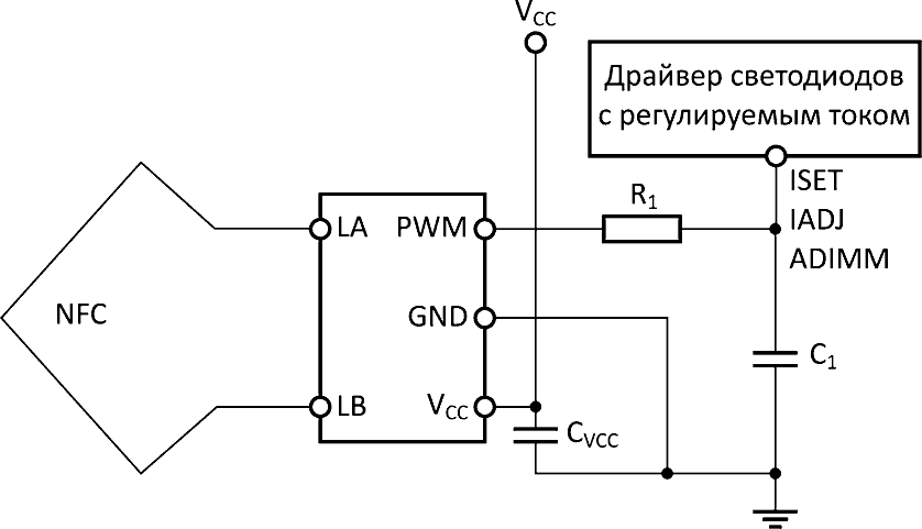

Типовое использование микросхемы NLM0011
Типовое использование микросхемы NLM0011.
Еще одной особенностью NLM0011 является встроенная функция поддержания постоянной выходной яркости (CLO – constant lumen output). Эта функция компенсирует вызванное эффектом старения падение светового потока светодиодного модуля, автоматически подстраивая ток светодиодов под характеристики их старения. Благодаря встроенному счетчику времени наработки и кривой ухода параметров, хранящейся во внутренней таблице CLO, NLM0011 имеет возможность автоматически регулировать коэффициент заполнения ШИМ для компенсации деградации светодиодов.

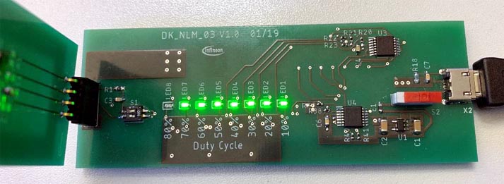

Оценочный набор для микросхем NLM0011/NLM0010
Оценочный набор для микросхем NLM0011/NLM0010.
