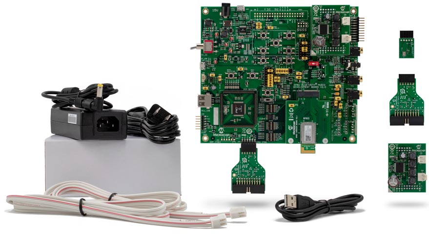

Для ускорения разработки микросхема IS2083BM и модуль BM83 поставляются с набором инструментов проектирования, мобильным приложением Microchip и примерами кодов.
Комплект разработчика Bluetooth аудио BM83 (DM164152)
Комплект разработчика Bluetooth аудио BM83 (DM164152).
