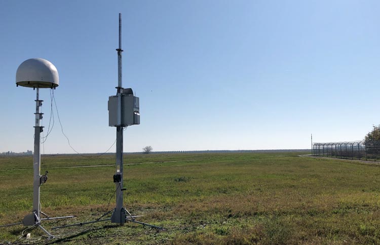

В ходе испытаний представителям аэропорта была продемонстрирована работа комплекса, разработанного АО «НПП «Алмаз» (входит в «Росэлектронику»), в условиях имитированных атак дронов с ближнего и дальнего расстояния, в том числе на экстремально низкой высоте – 30-40 м от земли. В соответствии с заявленными техническими характеристиками оборудование в автоматическом режиме обнаружило БПЛА на расстоянии 1.5 км, идентифицировало объект как несанкционированный, произвело блокировку канала связи и навигации, после чего беспилотник не смог продолжить полет по заданному курсу и вернулся в точку старта.
«Проведенные испытания подтвердили все заявленные характеристики. Благодаря используемым в нашем комплексе алгоритмам обнаружения БПЛА, система не нарушает работу окружающего коммуникационного и навигационного оборудования, поэтому может использоваться в аэропортах, городских условиях, а также на территориях высокотехнологичных объектов», – отметил первый заместитель генерального директора АО «НПП «Алмаз» Михаил Апин.
«Атака – DBS» обнаруживает и подавляет каналы управления в диапазоне частот, который используется БПЛА общегражданского применения – от 2 ГГц до 6 ГГц. Основой комплекса являются модули радиочастотного обнаружения и подавления. Система может использоваться как в виде автономной ячейки подавления, так и в виде комплекса взаимосвязанных ячеек, закрывающих заданный периметр. Необходимое количество модулей и места их расположения определяются в зависимости от характеристик охраняемого объекта.
