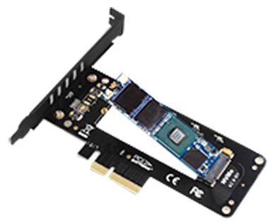

В ядре контроллера на аппаратном уровне реализованы алгоритмы криптопреобразования по ГОСТ 34.12-2015 (Кузнечик). Корректирующая способность помехоустойчивого кодека – 96 ошибок на 1 Кбайт данных. Чип поддерживает многоканальный режим работы с NAND-памятью (до 8 каналов с 8 независимыми путями записи). Максимальная скорость чтения/записи при включённом режиме шифрования составляет 500/600 Мбайт/с.
Микросхема контроллера предназначена для работы с планарной SLC/MLC и 3D NAND MLC памятью компаний Micron и Toshiba. Производство микросхем памяти из пластин Micron и Toshiba будет осуществляться российской компаний GS Nanotech.
Максимальная емкость твердотельного накопителя, которую поддерживает контроллер, составляет 2 ТБ.
ТНИ будут выпускаться в двух форм-факторах: в виде модуля M.2 NGFF для клиентских устройств и внешних дисковых накопителей USB 3.0, а также в виде платы PCIe x4 для установки в серверах и СХД.
Объем ТНИ для клиентских устройств будет варьироваться от 256 ГБ до 1 TБ. Для серверов и СХД предназначены более ёмкие (до 2 ТБ) и быстрые PCIe твердотельные диски, аппаратная прошивка которых сконфигурирована на высокую производительность в операциях ввода-вывода и повышенную отказоустойчивость.
