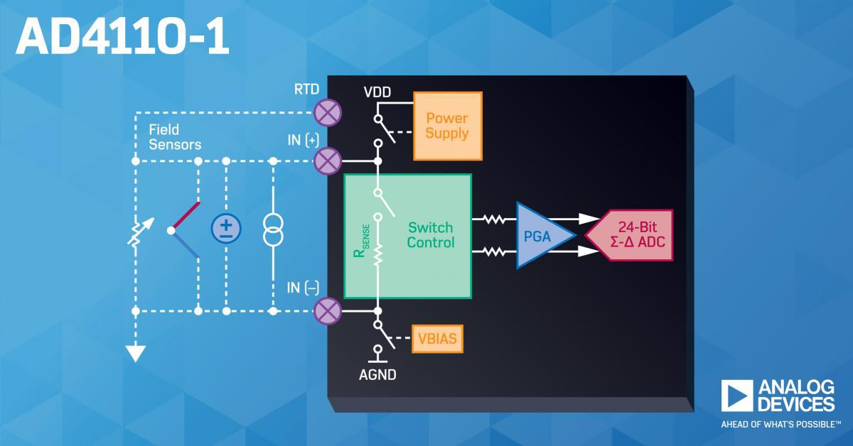

Analog Devices представила аналоговый интерфейс AD4110-1 со встроенным 24-битным АЦП для систем управления промышленными процессами. AD4110-1 – это универсальный интерфейс со встроенным АЦП, позволяющий потребителям спроектировать  «платформенный» модуль ввода, который они могут сконфигурировать для выполнения множества функций. Это значительно снижает затраты на НИОКР, сокращает время выхода на рынок и требует меньших затрат на инструменты разработки.
Analog Devices - AD4110-1
Высоковольтные входы микросхемы AD4110-1 полностью программно конфигурируются для приема сигналов тока или напряжения, что позволяет напрямую подключаться ко всем стандартным промышленным источникам аналоговых сигналов. Один типовой вариант конструкции заменяет многие, сокращая размеры модуля и снижая эксплуатационные издержки. Программно конфигурируемые входы/выходы являются ключевым фактором реализации концепции четвертой промышленной революции (Industry 4.0).
Микросхемы AD4110-1 доступны для приобретения в 40-выводных корпусах LFCSP.
Перечень ключевых особенностей включает
  • Интегрированный полностью дифференциальный усилитель с 16 программируемыми коэффициентами усиления от 0.2 до 24.
  • Обеспечивает полные функции входной  диагностики для индикации повышенного и пониженного напряжения, обрыва провода, перегрузки по току и перегрева.
  • Высоковольтный вход, защищенный от перегрева, перегрузки по току и повышенного напряжения.

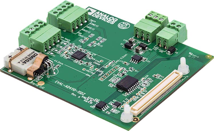

Analog Devices предлагает также оценочную плату EVAL-AD4110-1 для микросхемы AD4110-1.
Оценочная плата EVAL-AD4110-1
Оценочная плата EVAL-AD4110-1.
