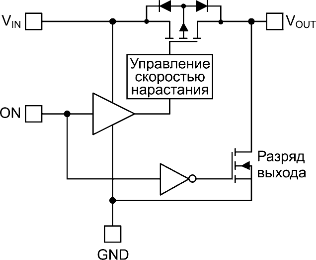

Одноканальный коммутатор верхнего плеча обеспечивает эффективный способ подачи или снятия питания с нагрузки, особенно для внешних периферийных устройств, питаемых через порт USB. Выходные конденсаторы большой емкости (100 мкФ), связанные с портом USB, и периферийные устройства USB с автономным питанием могут стать причиной смещения переключателя нагрузки в обратном направлении, что создает потенциал появления обратного тока, протекающего от нагрузки к источнику, способного повредить другие компоненты или активные кабели. Реализованная в переключателе нагрузки AP22913 система TRCB закрывает нежелательные пути прохождения тока паразитного диода, предоставляя экономичное и компактное решение для коммутации нагрузки.
Блок-схема коммутатора AP22913
Блок-схема коммутатора AP22913.
Типовое сопротивление открытого ключа микросхемы AP22913 составляет 92 мОм при входном напряжении 1.5 В и 54 мОм при напряжении 5 В, что обеспечивает максимальную токовую нагрузку при низком прямом падении напряжения. Чтобы реализовать мягкий запуск для чувствительных нагрузок, скорость нарастания напряжения при включении устройства контролируется внутренними цепями. Устройство также имеет вход управления, активный высокий уровень на котором разрешает переключение нагрузки. Для поддержания функции TRCB в то время, когда работа коммутатора запрещена или он отключен, выводы VIN и VOUT полностью изолированы друг от друга внутри микросхемы.
