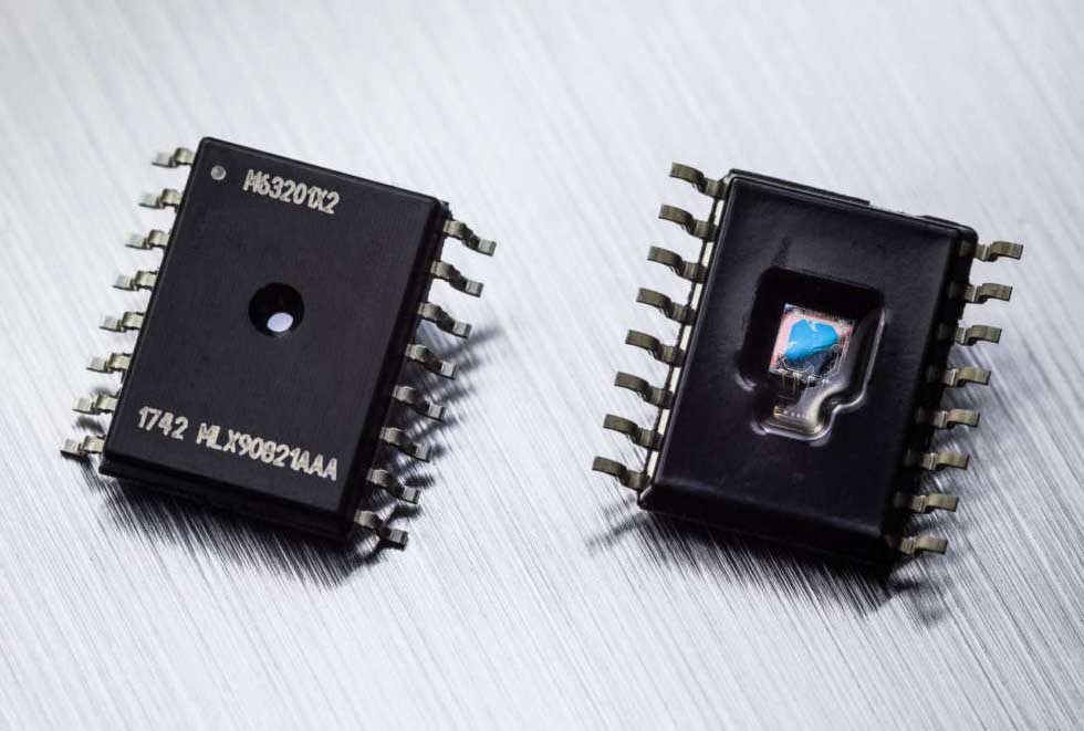

Melexis анонсировала микросхему датчика относительного давления, предназначенную для измерения очень низких давлений в автомобильных приложениях. Основанная на новейшей МЭМС технологии, тесно интегрированной с цепями аналоговой и цифровой обработкой сигналов, микросхема MLX90821 представляет собой систему в корпусе (СвК) для надежного измерения давления паров топлива в диапазоне от 50 мбар до 700 мбар. Это делает MLX90821 пригодной для систем улавливания топливных паров (EVAP), используемых в двигателях внутреннего сгорания (ДВС) или гибридных транспортных средствах.

В СвК используется МЭМС датчик, изготовленный путем травления через обратную сторону полупроводниковой пластины. Это позволяет подвергать чувствительный элемент воздействию паров или других сред, в то же время, обеспечивая надежную защиту от загрязнений, присутствующих в системах рециркуляции паров топлива. КМОП часть системы была разработана с учетом необходимости предоставления гибкости выбора проектных решений, а датчик в целом обеспечивает исключительно высокие уровни электромагнитной совместимости и защиты от электромагнитных помех, что упрощает его интеграцию в системы EVAP как ДВС, так и гибридных транспортных средств.
Каждая микросхема датчика калибруется на последних этапах производственного процесса, а передаточная характеристика и граничные уровни хранятся во внутреннем EEPROM. Результаты измерений, которые также могут содержать информацию о температуре, выводятся на логометрический аналоговый выход или на выход SENT. Функция температурной компенсации, использующая внешний NTC термистор, может потребоваться, когда приложению необходимо записать точное значение температуры контролируемой среды. Дополнительное управление конфигурацией возможно с помощью программных инструментов, предоставляемых и поддерживаемых Melexis.
