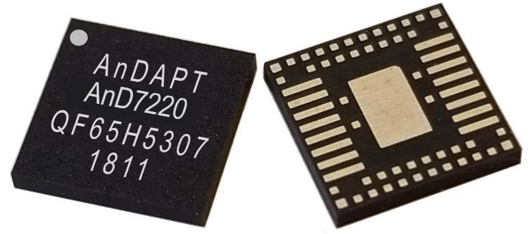

AnDAPT - AnD7122, AnD7200, AnD7202, AnD7220

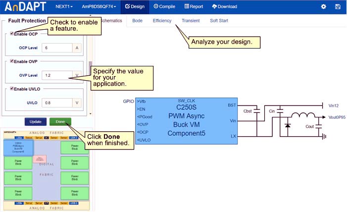

Адаптивные микросхемы управления питанием могут использоваться потребителями «как есть», без какого-либо программирования или кодирования, и, тем не менее, обеспечивают лучшие в своем классе гибкость и сроки выпуска продукта на рынок, исключая затраты и время разработки, необходимые при использовании традиционных заказных микросхем управления питанием. Эта технология обеспечивает превосходное сочетание высоких технических характеристик, малых размеров, гибкости и простоты использования. Установить параметры конфигурации можно с помощью облачного инструментария WebAdapter, предоставляемого AnAdAPT.
Окно облачного приложения WebAmP
Окно облачного приложения WebAmP.

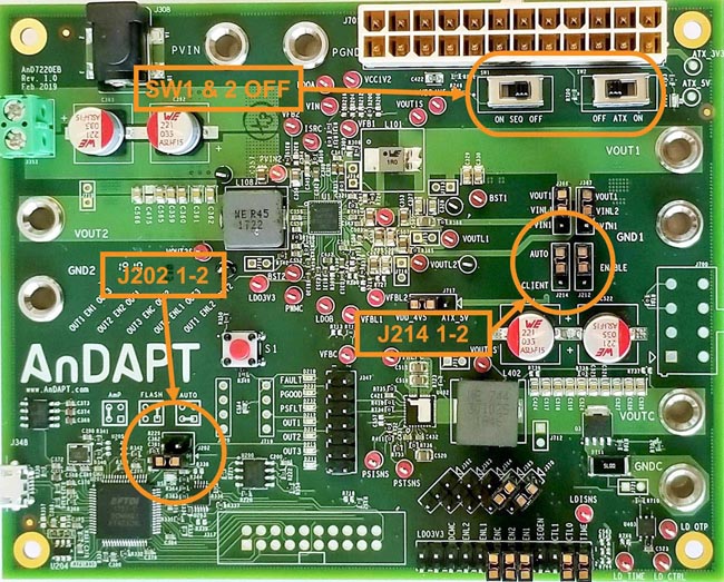

Семейство продуктов Adaptable будет поставляться в корпусах QFN с размерами 5 мм × 5 мм и 8 мм × 8 мм. На первом этапе предлагаются микросхемы AnD7200, AnD7220, AnD7202 и AnD7122 в корпусе QFN размером 5 мм × 5 мм со сниженным тепловым сопротивлением. Кроме того, на сайте AnDAPT можно заказать оценочные платы для всех устройств (AnD7200EB, AnD7220EB, AnD7202EB и AnD7122EB).
Оценочная плата для микросхем AnD7220 и AnD7202
Оценочная плата для микросхем AnD7220 и AnD7202.
