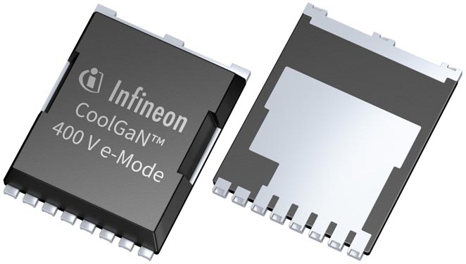

Infineon Technologies расширила серию транзисторов CoolGaN двумя новыми приборами. 400-вольтовое устройство CoolGaN (IGT40R070D1 E8220) предназначено для Hi-Fi аудиосистем премиум-класса, где потребители требуют воспроизведения мельчайших деталей своих звуковых дорожек высокого разрешения. Обычно их запросы удовлетворяются с помощью громоздких линейных или ламповых усилителей. При использовании 400-вольтовых ключей CoolGaN в выходном каскаде усилителя класса D разработчики аудио могут обеспечить превосходное качество прослушивания своим потенциальным поклонникам высококачественного звука. 600-вольтовое устройство CoolGaN промышленного назначения (IGLD60R190D1) позволяет оптимизировать характеристики и затраты для приложений с низким и средним энергопотреблением, например, в области маломощных импульсных источников питания и телекоммуникационных выпрямителей. Каждый продукт, входящий в выпускаемое Infineon семейство CoolGaN, отвечает требованиям стандартов JEDEC.
Infineon - IGT40R070D1 E8220   Infineon - IGLD60R190D1
Благодаря низким и линейным значениям выходной емкости и обратного заряда восстановления, переключатель CoolGaN 400 В обеспечивает лучшую мягкость коммутации и более высокую линейность выходного каскада класса D, Идеальный аудиоусилитель класса D должен иметь ноль процентов искажений и 100 процентов КПД. Факторы, влияющие на ухудшение линейности и потери мощности, сильно зависят от характеристик переключения коммутационного устройства. Выпускаемые Infineon транзисторы CoolGaN прорывают технологический барьер, демонстрируя нулевой заряд обратного восстановления паразитного диода и очень небольшие и линейные входные и выходные емкости. В результате слушатели получают более естественное и теплое звучание.

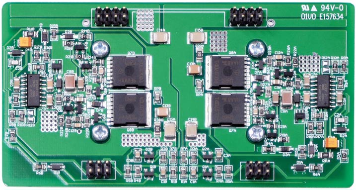

Чтобы еще больше упростить процесс конструирования, Infineon планирует объединить на оценочной плате 400-вольтовый транзистор CoolGaN в безвыводном корпусе HSOF-8-3 с популярным контроллером усилителя класса D (IRS20957STRPBF).
Оценочная плата EVAL_AUDAMP24
Оценочная плата EVAL_AUDAMP24.

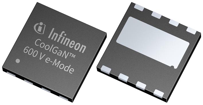

Портфель 600-вольтовых CoolGaN компании Infineon теперь также расширен новым HEMT (транзистор с высокой подвижностью электронов) промышленного класса с сопротивлением канала 190 мОм. Этот прибор был разработан, чтобы соответствовать требованиям любых потребительских и промышленных приложений, оптимизированных по стоимости для снижения барьера входа в технологию. Простота конструирования поддерживается благодаря стандартному корпусу DFN 8×8 и соответствующим интегральным схемам драйверов серии GaN EiceDRIVER.
