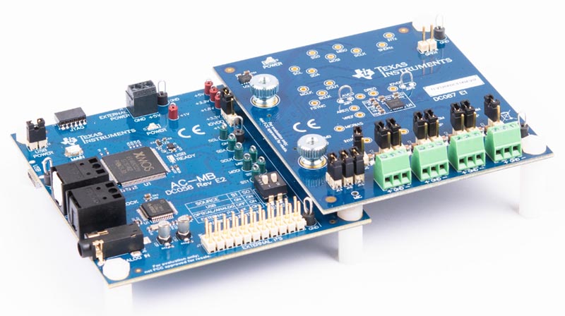

Микросхемы TLV320ADC5140 имеются на складе TI. Приборы выпускаются в квадратных 24-контактных безвыводных корпусах WQFN размером 4 мм × 4 мм и в лотах из 1000 приборов продаются по цене $2.99 за штуку. Кроме того, за $199 можно приобрести оценочный модуль ADC5140EVM-PDK четырехканального аудио АЦП TLV320ADC5140 семейства TI Burr-Brown с максимальной частотой выборки 768 кГц.
Оценочный модуль ADC5140EVM-PDK
Оценочный модуль ADC5140EVM-PDK.
