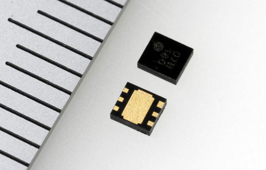

Torex Semiconductor выпустила серию синхронных понижающих DC/DC преобразователей XD9267/XD9268 с выходными токами 600 мА, содержащих внутренние 36-вольтовые управляющие транзисторы и отвечающих требованиям автомобильного стандарта AEC-Q100.
Torex - XD9267, XD9268
Расширяющееся в последние годы использование в автомобилях электронных компонентов требует сокращения энергопотребления. Кроме того, растущая потребность в уменьшении используемого пространства увеличивает потребность в миниатюрных корпусах. Недавно разработанные микросхемы 600-миллиамперных DC/DC преобразователей серий XD9267/XD9268 полностью отвечают этим требованиям рынка.
Микросхемы работают на фиксированной частоте преобразования 2.2 МГц при входном напряжении от 3.0 В до 36 В (предельное значение 40 В). Диапазон выходных напряжений составляет от 1.0 В до 25.0 В. Для достижения высокого КПД и низких пульсаций в широком диапазоне нагрузок – от легких до тяжелых – предоставляется возможность выбора между приборами с ШИМ-управлением (XD9267) или автоматическим переключением ШИМ/ЧИМ (XD9268). Переключение в режим легкой нагрузки, происходящее при токе 1 мА, поддерживает КПД на уровне не ниже 82%. Самый миниатюрный в мире 36-вольтовый синхронный понижающий DC/DC преобразователь позволяет уменьшить монтажную площадь на 50%.
Время мягкого запуска, внутренне установленное равным 2 мс (типовое значение), может регулироваться в сторону увеличения с помощью резистора и конденсатора. Встроенные функции защиты включают ограничение выходного тока, блокировку при пониженном напряжении и отключение при перегреве кристалла. Кроме того, выход «Питание в норме» позволяет получать информацию о состоянии выхода.
В зависимости от требований приложения, потребители могут выбрать приборы в корпусе SOT-89-5 или в миниатюрном корпусе USP-6C с размерами 1.8 × 2.0 × 0.6 мм.
