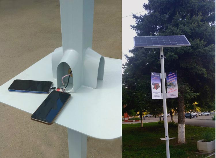

Холдинг «Росэлектроника» Госкорпорации Ростех выводит на рынок многофункциональную автономную станцию, оснащенную солнечными батареями и мощной аккумуляторной батареей. Накопленной солнечной энергии устройству достаточно как для освещения улиц в темное время суток, так и для круглосуточной зарядки мобильных устройств и организации точки Wi-Fi доступа.
«Росэлектроника» разработала автономную уличную станцию с функциями освещения, зарядки гаджетов и передачи Wi-Fi
Многофункциональная станция, разработанная Краснодарским приборным заводом «Каскад» (входит в «Росэлектронику), включает в себя фотоэлектрическую панель мощностью 160 Вт, гелиевую аккумуляторную батарею и светодиодные лампы на 12 Вт рассеивающего свечения. Помимо освещения улиц, установка способна одновременно заряжать 6 устройств с различными стандартами подключения. Всего в течение суток станция может зарядить до 50 полностью разряженных гаджетов. Разработка полностью автономна и не требует подключения к электросети.
Станция также может комплектоваться цифровым информационным табло, уличной цифровой IP-видеокамерой с высокой степенью защиты и устройством для дистанционной передачи видеоматериала. В частности, оборудование может проводить видеофиксацию правонарушений и передавать собранную информацию в единый центр управления «Умного города».
«Новые решения на стыке энергосберегающих и цифровых технологий играют все более важную роль в формировании современной городской среды. Помимо расширенного функционала автономные станции позволяют на 30% сократить расходы на городские коммунальные услуги. Поэтому мы прогнозируем высокий спрос на эту продукцию. Мы уже изготовили первую партию из 35 устройств для заказчиков из Южного и Северо-Кавказского федеральных округов», - отметил генеральный директор КПЗ «Каскад» Руслан Кульбаев.
