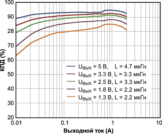

Зависимость КПД AOZ6682CI от тока нагрузки при входном напряжении 12 В
Зависимость КПД AOZ6682CI от тока нагрузки при входном напряжении 12 В.
