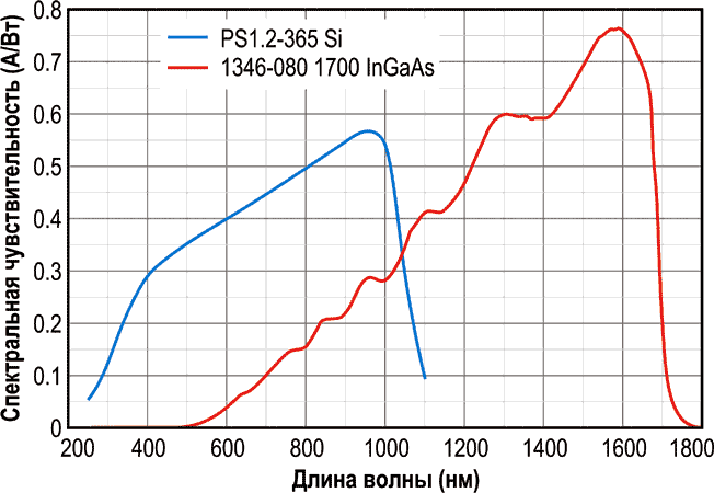

Спектральная чувствительность сдвоенного детектора с фотоприемниками PS1.2-365 и 1346-080
с фотоприемниками PS1.2-365 и 1346-080.
