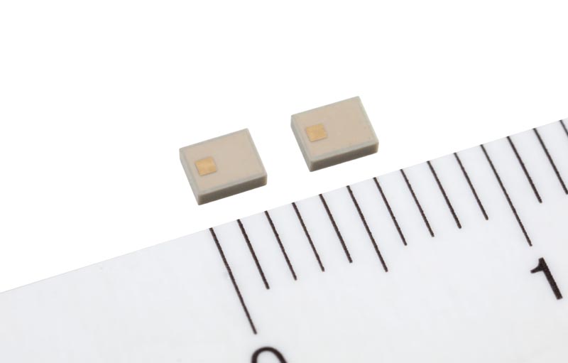

Корпорация TDK расширила линейку своих высокочастотных многослойных приборов, выпустив первый в мире многослойный полосовой фильтр диапазона 28 ГГц для сетей мобильной связи 5G. Новый высокочастотный прибор MMCB2528G5T-0001A3 основан на разработанной TDK низкотемпературной совместно обжигаемой керамике (LTCC) и прецизионной многослойной технологии, которые обеспечивают исключительно низкие вносимые потери 1 дБ, высокое подавление, достигающее 30 дБ, и низкую групповую задержку – всего 0.25 нс. Благодаря усовершенствованной конструкции контактов, новое устройство способно надежно подавлять флуктуации частоты в миллиметровом диапазоне волн. Новые приборы серии MMC, имеющие размеры всего 2.5 × 2.0 × 0.9 мм, идеально подходят для использования в качестве полосовых фильтров приемопередающих схем базовых станций 5G и другого мобильного коммуникационного оборудования, работающего на этих высоких частотах. Приборы семейства MMC готовы к серийному производству. Для апробирования пользователям могут быть предоставлены образцы фильтров.

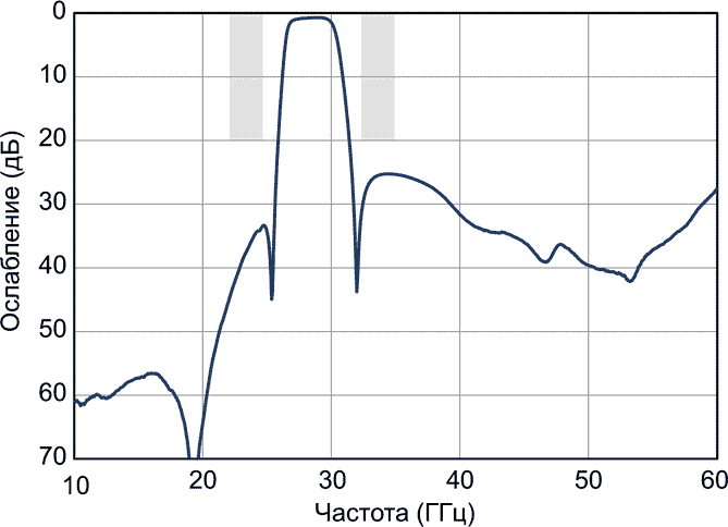

Зависимость ослабления от частоты
Зависимость ослабления от частоты.

  • Размеры: 2.5 × 2.0 × 0.9 мм;
  • Вносимые потери: 1.0 дБ (27.5-29.5 ГГц);
  • Ослабление:
    • 30 дБ (22.1-24.68 ГГц),
    • 25 дБ (32.3-34.9 ГГц);
