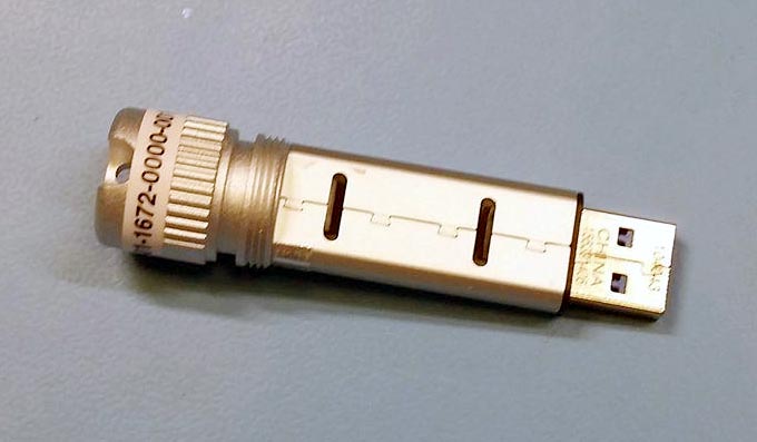

В России создали основу для флешек будущего
Такие флешки будут намного долговечнее современных
