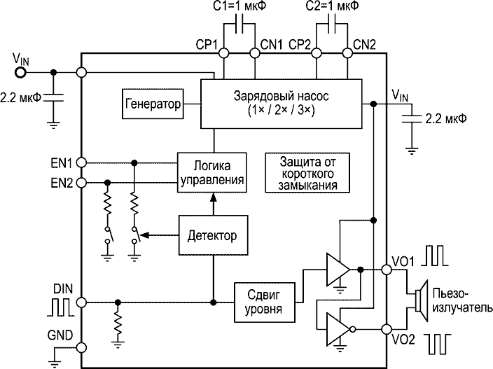

PAM8904E может поддерживать как несимметричное, так и дифференциальное подключение нагрузки с минимальным количеством внешних компонентов. Устройство поддерживает широкий диапазон напряжений питания от 1.5 В до 5.5 В и в режиме останова потребляет ток в пределах 1 мкА. Драйвер может принимать входные сигналы с частотой от 20 Гц до 300 кГц. Несмотря на свои небольшие размеры, PAM8904E содержит повышающий преобразователь на основе зарядового насоса, работающий в режимах умножения входного напряжения на 1, 2 и 3. Это позволяет драйверу вырабатывать выходное напряжение до 18 В пик-пик при напряжении источника питания 3 В, и 27 В пик-пик при входном напряжении 4.5 В.
Типовая схема включения PAM8904E
Типовая схема включения PAM8904E.
