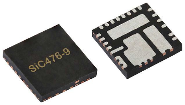

Vishay Intertechnology представила два новых семейства микромодулей синхронных понижающих преобразователей microBUCK с выходными токами от 2 А до 12 А, работающих в широких диапазонах входных напряжений от 4.5 В до 55 В (SiC476/7/8/9) и от 4.5 В до 60 В (SiC466/7/8/9). Объединение надежных высококачественных n-канальных MOSFET с щелевой изоляцией и контроллера в компактном корпусе PowerPAK размером 5 × 5 мм обеспечивает высокие значения КПД и плотности мощности, а внутренние цепи коррекции уменьшают количество внешних компонентов. Во всех анонсированных регуляторах microBUCK используются одинаковые микросхемы контроллера и одинаковые корпуса, в то время как силовые каскады основаны на MOSFET с различными номинальными рабочими параметрами, из которых разработчики могут выбрать вариант с наилучшей комбинацией цены и характеристик. Приборы выпускаются подразделением Vishay Siliconix.

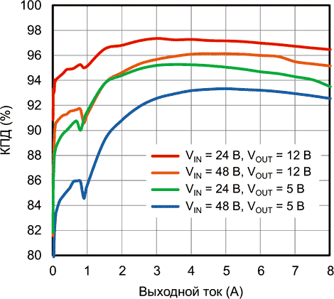

Зависимость КПД SiC477 от выходного тока
Зависимость КПД SiC477 от выходного тока.
