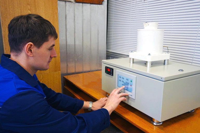

Ученые Института физики им. Л.В. Киренского Красноярского научного центра СО РАН создали первую установку российского производства для получения прозрачных проводящих оксидных тонких пленок. Разработанное устройство обладает рядом особенностей, позволяющих ускорить получение пленок. По своим характеристикам прибор не уступает иностранным аналогам, а по стоимости – в разы дешевле.
В построенном красноярскими физиками аппарате применяется один из самых недорогих методов получения тонких пленок, основанный на центрифугировании. В начале на основе полимера и наночастиц проводящих электричество оксидов, к примеру, оксида индия или оксида цинка, формируются коллоидные растворы. Затем они дозировано подаются на подложку и раскручиваются. Скорость вращения при этом может достигать восьми тысяч оборотов в минуту, а время непрерывной работы – нескольких часов. Установив время и частоту вращения, можно контролировать толщину образующейся пленки.
Примечательно, что все элементы разработанной установки произведены в России. В комплектующую часть входит встроенная инфракрасная печь, способная нагревать подложку до двухсот градусов Цельсия. С ее помощью можно просушивать полученную пленку, не вынимая ее из установки. Это существенно уменьшает время производства. Также для большего удобства установка имеет сенсорное управление, при помощи которого можно контролировать все этапы работы.
«Разработанное нами оборудование предназначено для изготовления проводящих электричество пленочных покрытий. Такой синтез требует минимум средств и времени. Недавно нам удалось получить однородные сплошные пленки очень высокого качества на основе оксида индия. Теперь наконец можем приступить к изучению их свойств. Также сейчас мы готовы предложить коллегам свою помощь в разработке подобного оборудования», – рассказал конструктор установки – Игорь Тамбасов, кандидат физико-математических наук, научный сотрудник Института физики им. Л.В. Киренского Красноярского научного центра СО РАН.
