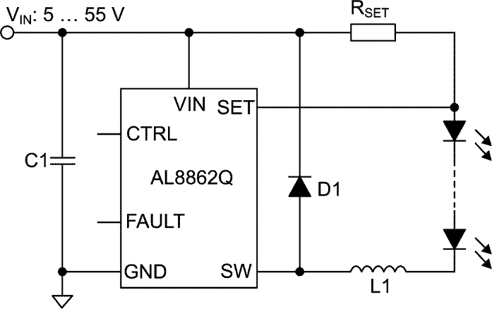

Типовая схема включения AL8862Q
Типовая схема включения AL8862Q.
Различие между двумя приборами заключается в том, что AL8843Q работает при входных напряжениях от 4.5 В до 40 В и может отдавать в нагрузку ток до 3 А, в то время как AL8862Q рассчитан на диапазон входных напряжений от 5 В до 55 В и максимальный выходной ток 1 А. Оба устройства допускают ШИМ-диммирование в пределах полной шкалы выходных токов (от 0% до 100%) с управлением либо аналоговым входным сигналом с уровнями от 0.4 В до 2.5 В, либо сигналом ШИМ-генератора от внешнего микроконтроллера или хост-процессора. Перечень функций безопасности включает защиту от перегрева, а также защиту от обрыва и короткого замыкания светодиодов цепочки. AL8862Q имеет выход индикации неисправности с открытым стоком и низким активным уровнем.
