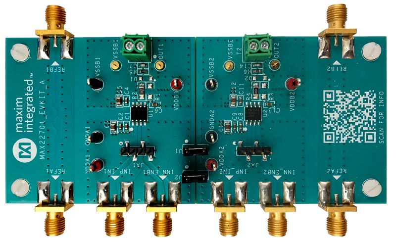

Микросхемы MAX22701E можно купить на веб-сайте Maxim, а также у официальных дистрибьюторов компании. Для партий из 1000 приборов цена одной микросхемы установлена равной $1.69. За $44 можно приобрести оценочный набор MAX22701EVKIT#.
Оценочный набор MAX22701EVKIT#
Оценочный набор MAX22701EVKIT#.
